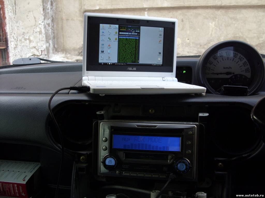

Dim, а ты как подцепил колонки? через усилок?
DimДата: Суббота, 12.12.2009, 18:18 | Сообщение # 35
Колонки подцеплены к магнитолле, она и является усилком. через aux. Тока я его перепаял не спереди, а сзади магнитолы, чтобы эстетичнее было. Если разобраться то схема максимально простая wink

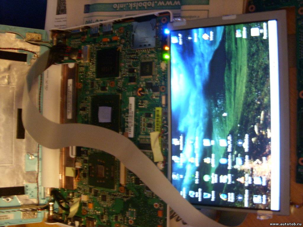

Вот тут виден провод соединения бука и магнитоллы. Чтобы была ясность.

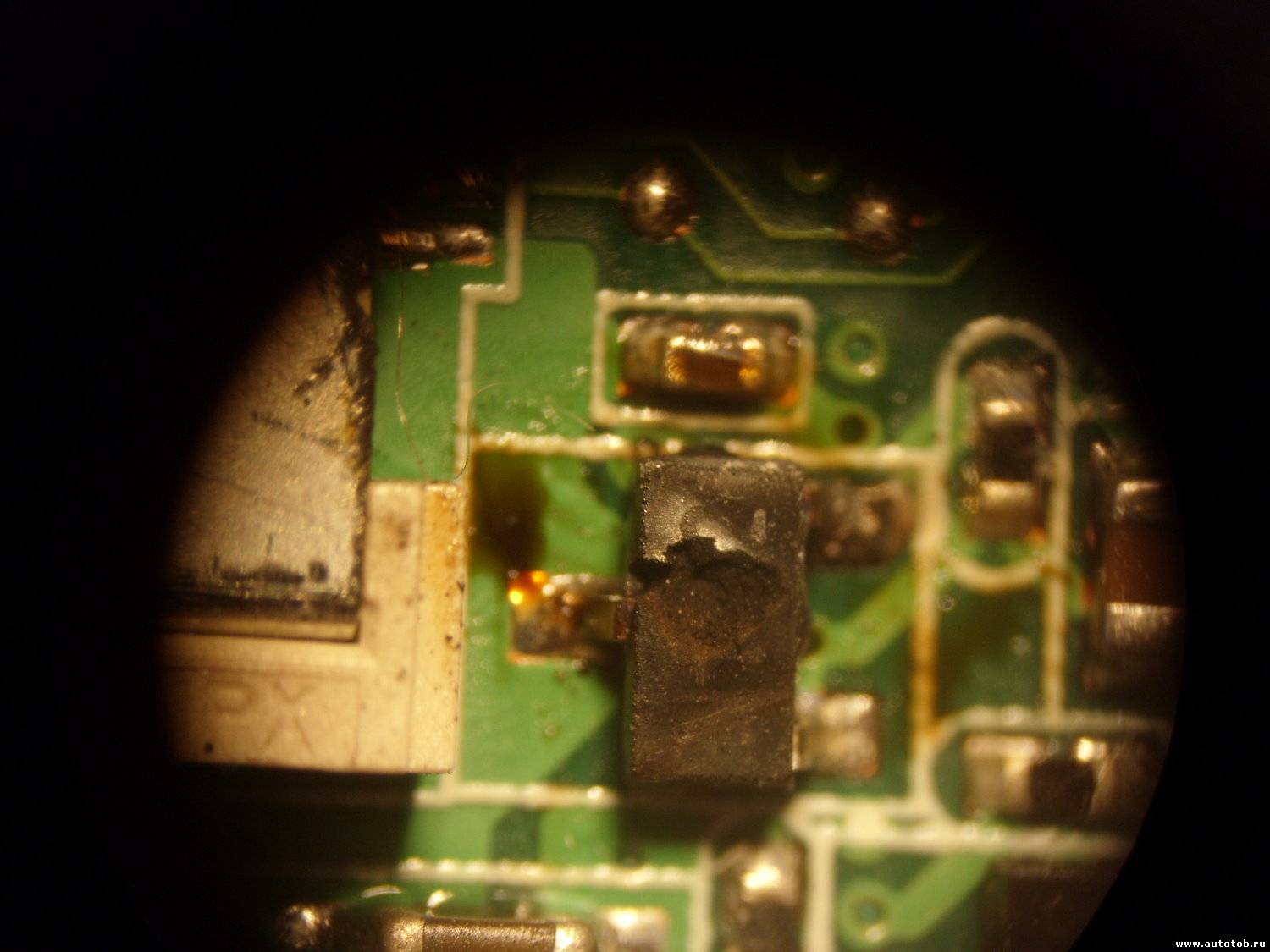

На второй фотке - сгоревший транзистор! smile
На третьей - удлиненный шлейф между магнитоллой и экраном...

adminДата: Суббота, 12.12.2009, 19:48 | Сообщение # 37
на вторую фотку без слез не взглянешь )))))
DimДата: Вторник, 12.01.2010, 21:50 | Сообщение # 38
Фото через микроскоп) когда паял, неправильно припаял, воткнул, включил. Ничего не заработало, тока небольшой дымок пшшш.. и все))) 4 бессонных ночи коту под хвост

DimДата: Четверг, 11.02.2010, 18:34 | Сообщение # 40
Выложу пока пару скринов продолжающейся работы:
