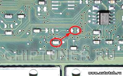

А то, что его вскрывают и что то перепаивают это тоже нормально????
kiksДата: Четверг, 30.09.2010, 08:42 | Сообщение # 36
BOSCH M7.9.7 (Новая аппаратная реализация)
АвтоВАЗ, без предупреждения, уже стало доброй традицией, с августа 2005 г. резко сменил аппаратную реализацию блоков. Новый блок содержит другой процессор со встроенной flash - памятью и, естественно, другим алгоритмом чтения/записи. Узнать эти блоки просто - все первые серийные прошивки на них имеют в цифро-буквенном коде символ "Q", например B103EQ12, B103EQ17, B105DQ09, B120EQ16 и т.п. (Исключение - "старая" аппаратная реализация B103EQ07 и B103EQ09).
Для реализации возможности программирования этих блоков необходимо перепаять чип-резистор, как указано на рисунке. Просто отпаять с места, где он стоит и припаять туда, где его нет. После указанного изменения блок можно программировать с помощью загрузчика Combiloader начиная с версии с 2.1.14. После программирования резистор желательно вернуть на место.
Чип-резистор имеет номинал 6,81 К. Важно придерживаться этого номинала, что бы не получить нестабильность входа в режим программирования, например, при 5 К контроллер уже не выходит на связь.
Скорее всего делалось вот это. Я не думаю что это могло привести к гибели.
Взято с чиптюнера.
