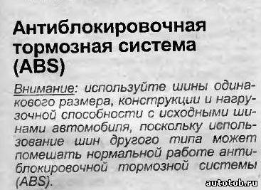

kiksДата: Пятница, 29.04.2011, 02:43 | Сообщение # 9
Quote (nashrek)
АВС и ЕВD на перемены этих миллиметров никак реагировать не будут!!!
Есть системы, которые меряют давление в шинах не тупо с датчиков давления, а получая и анализируя информацию о разности скорости вращения колес от датчиков АБС!!!
Инструкция по эксплуатации:
Мне кажется тему вообще надо закрыть и ни каких споров не должно быть, нет и все..
Прикрепления: 8356806.jpg (29.3 Kb)
nashrekДата: Пятница, 29.04.2011, 07:05 | Сообщение # 10
kiks, А ещё в инструкции пишут заливать 95 бензин.И где ты его найдёшь?За границу поедешь?Так же и про шины...тоже пишут.Да и вообще много чего пишут.
