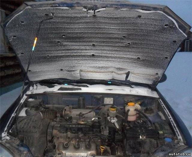

Я на пистоны крепил, про клей тоже слышал такое...
Добавлено (08.11.2012, 20:22)
1х1.3м изолона + 25 пистонов газовских
AndronДата: Четверг, 08.11.2012, 20:29 | Сообщение # 322
как-то так (свою не фоткал)
Прикрепления: 1567397.jpg (92.6 Kb)

ааа, цельным куском, прикольно вышло

Смысл заключается в снижении теплоотдачи заглушенного двигателя при коротких стоянках, причем желательно ставить машину по ветру иначе тепло выдует хоть с одеялом, хоть без. Дополнительно не помешает ветрозащита подкапотного пространства.
При длительных стоянках не спасет.
На ходу достаточно исправного термостата.
Как вариант замены автоодеяла - кошма обыкновенная, тепло держит отлично, не горит. Только где ее сейчас взять - хз, может на межрайбазе?

смысл в том, что я тут заметил, что прогревании утром авто у меня снег на капоте тает быстрее чем салон прогревается, а хочется наоборот, да и жалко драгоценное тепло тратить на обогрев капота biggrin

Ну перестанет у тебя капот оттаивать - в салоне то теплее не станет.
Это как уличная остановка - закроешь две стороны кирпичом с утеплителем, а ветер в лицо, перейдешь через дорогу, там остановка из жести, зато от ветра прячет, где лучше?
