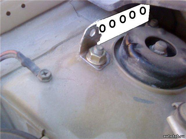

При изучении твоей конструкции (рис 5) возникло предложение: возьми длинный уголок, чтоб закрепить на две гайки, только снизу придется выбрать под опору, на вертикальной части сделай несколько сверлений и опытным путем подбери нужное место крепления
нарисовал как сумел biggrin
