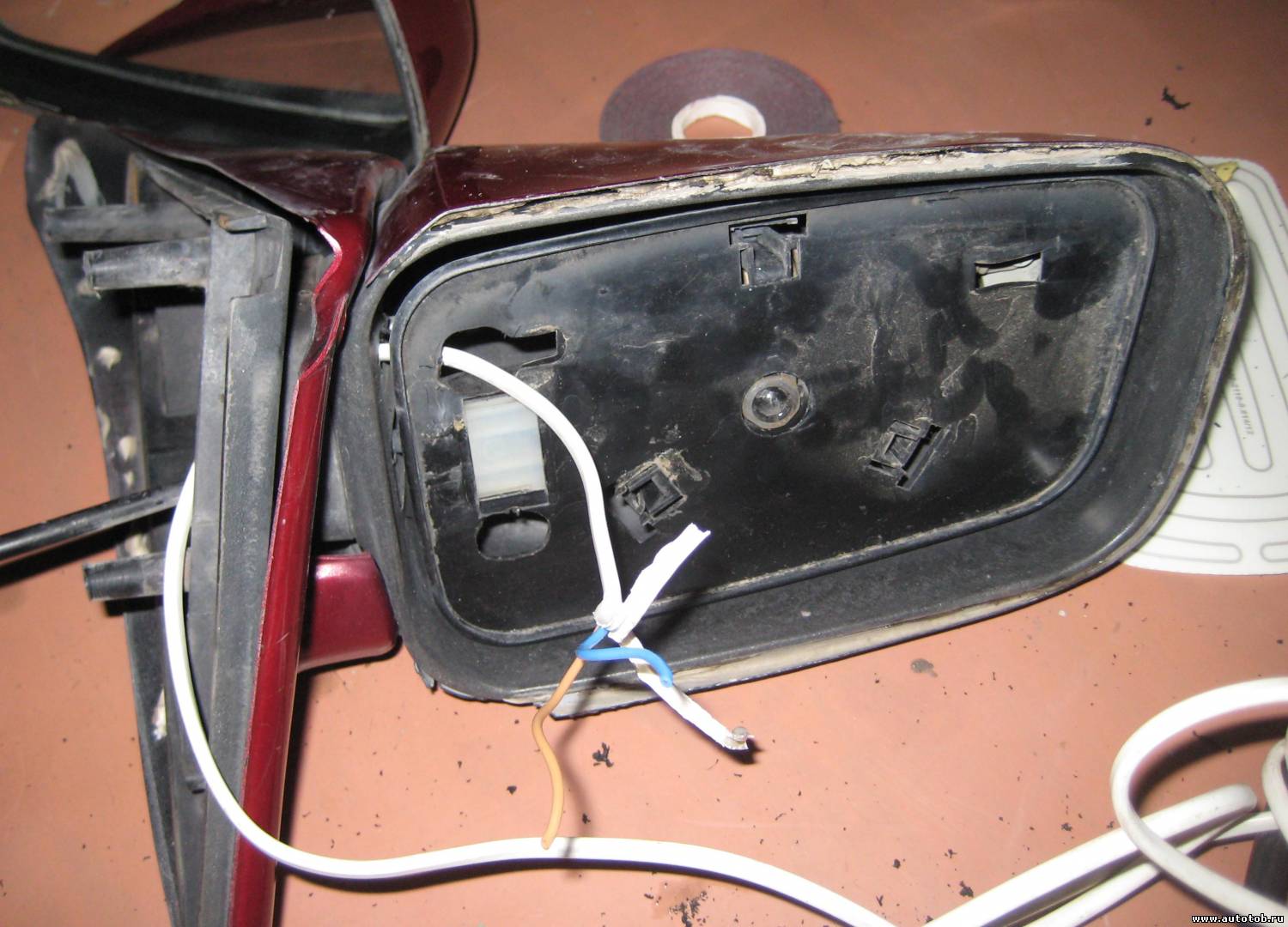

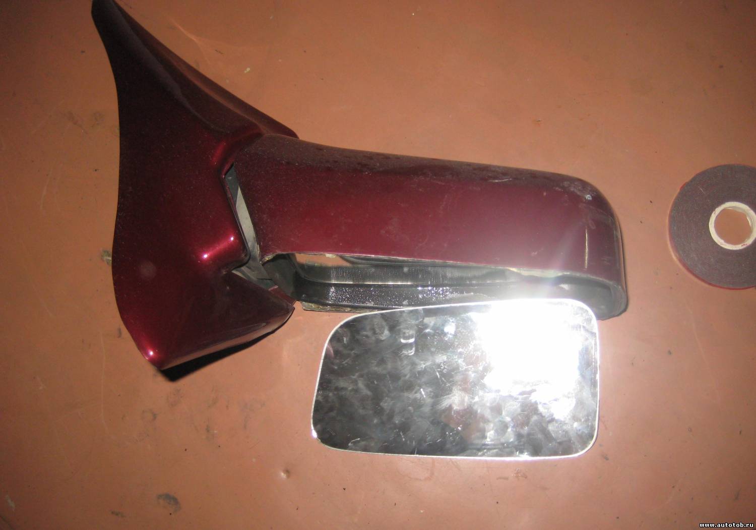

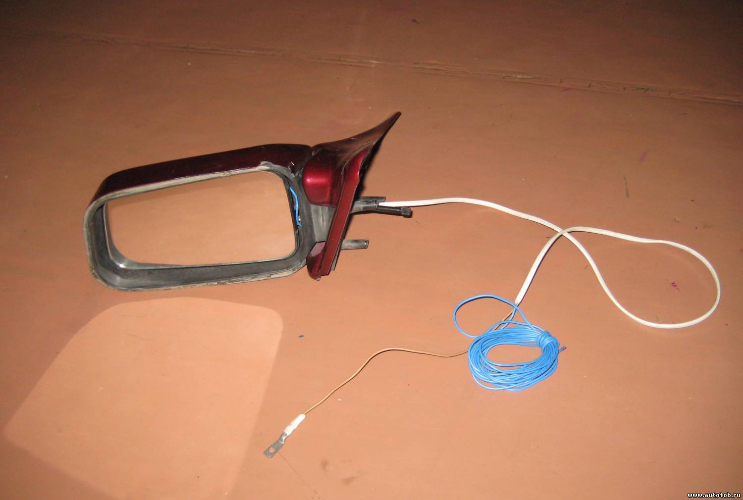

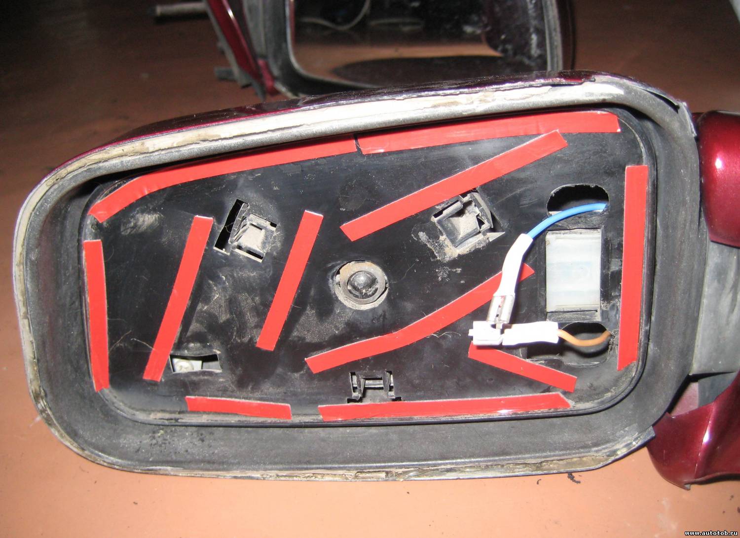

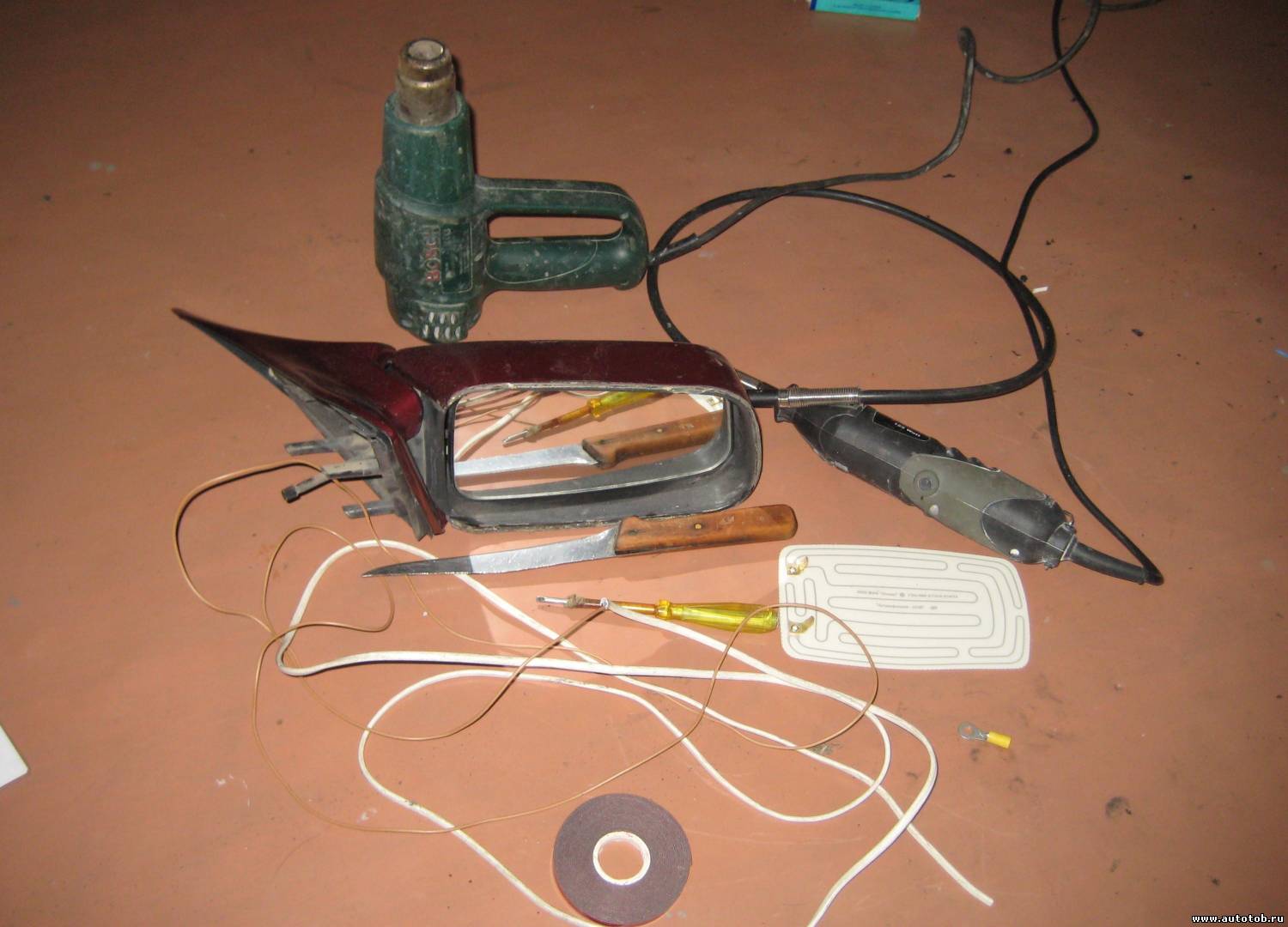

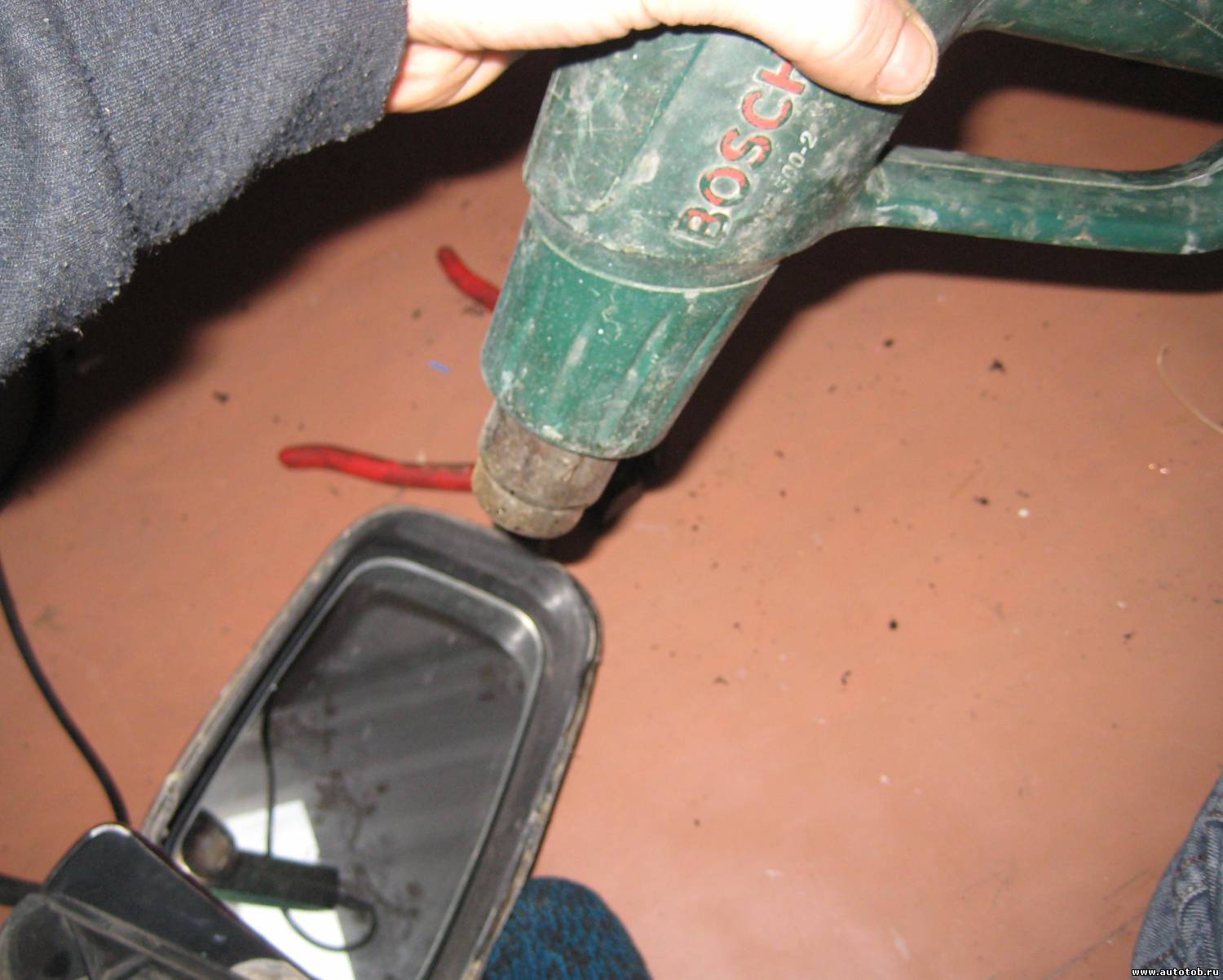

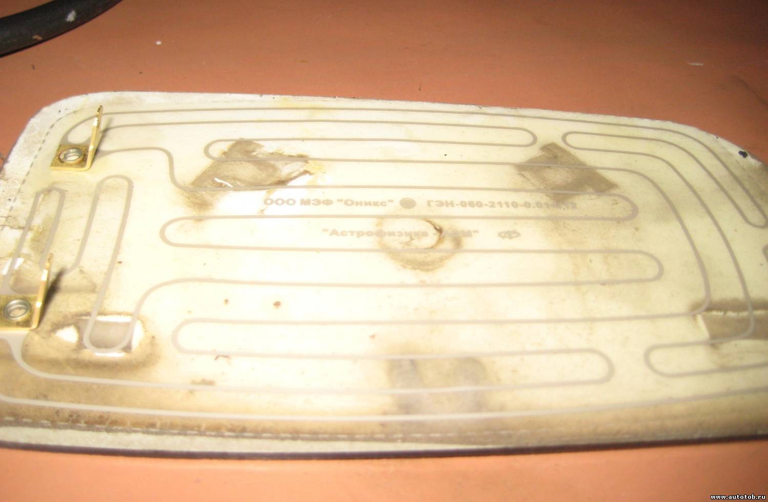

Вот поставил обогрев зеркал на свою десятку, собственно в этих фото все и показано, сначало снял их смашины, помыл, просушил, затем промышленным феном нагревал поверхность зеркала дабы отделить стекло от основания, с первым зеркалом прошло все замечательно, со вторым видимо не расчитал с температурой да и скотч видимо хорошо держал, ну да ладно не будем о плохом. Нагрел феном аккуратно ножом подковырнул и вытащил его, затем наклеил обогрев на зеркало, прокинул провода, поставил наконечники, зацепил к обогреву, на основание наклеилдвухсторонний тонкий скотч по периметру и в центр. Снял бумагу со скотча наложил зеркальный элемент.придавил и сново хорошо прогрел до температуры градусов 80-90 примерно, остудил вставил зеркало обратно на машину прокинул провода и подцепил к кнопке обогрева заднего стекла. все работает. все хорошо.

Aleks566Дата: Четверг, 25.11.2010, 20:41 | Сообщение # 2
игорь85, надо было на герметик посадить для надёжности, а так зачётно. Цены вопроса нет тока. Все отчеты в отдельный раздел закидывать, чтобы не искать по всему форуму.
игорь85Дата: Четверг, 25.11.2010, 20:56 | Сообщение # 3
не как раз на герметик и не надо, он на морозе может от вибрации отететь, да и температура меняется часто, цена вопроса, обогрев 208 рублей помоему, скотч 20 рублей две клеммы 4 рубля и 5 метров провода грубо говоря 40 рублей
