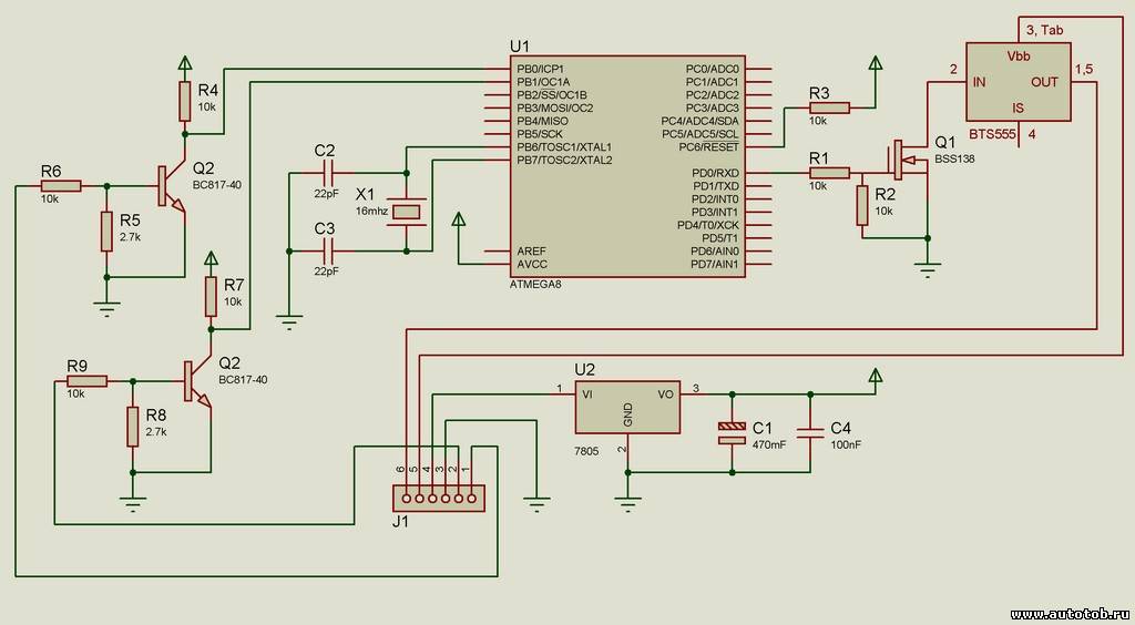

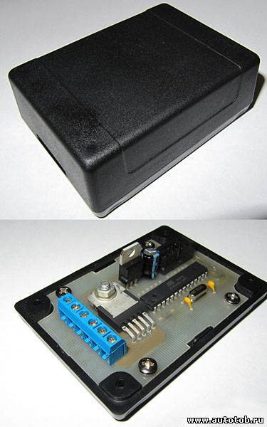

Для использования в качестве DRL штатных галогенок и как вариант для самостоятельного изготовления: [B]DRL (Day Running Light) - управление дневным светом автомобиля, бесплатная версия[/B]
Устройство предназначено для автоматического включения ближнего света при начале движения автомобиля и регулировки напряжения на лампах ближнего света в зависимости от режима движения. Увеличивает безопасность движения и продлевает ресурс ламп.
[img]http://www.autotob.ru/_fr/5/5127310.jpg[/img]
В начале движения, при достижении автомобилем скорости 6 км/ч устройство плавно включает
лампы ближнего света до 75% от напряжения бортовой сети и удерживает это значение до скорости 69 км/ч.
В диапазоне от 70 км/ч до 94 км/ч устанавливается 85% от напряжения бортовой сети.
В диапазоне от 95 км/ч и выше устанавливается 95% от напряжения бортовой сети.
После остановки автомобиля на время более 22 секунд напряжение снижается до 30%.
[img]http://silich.ru/images/stories/light/drl-free/day-light-s.jpg[/img]
При возобновлении движения напряжение снова устанавливается в соответствии с вышеописанным алгоритмом.
Архив (схема,прошивка) всего устройства можно скачать здесь: http://silich.ru/drl-free.html
