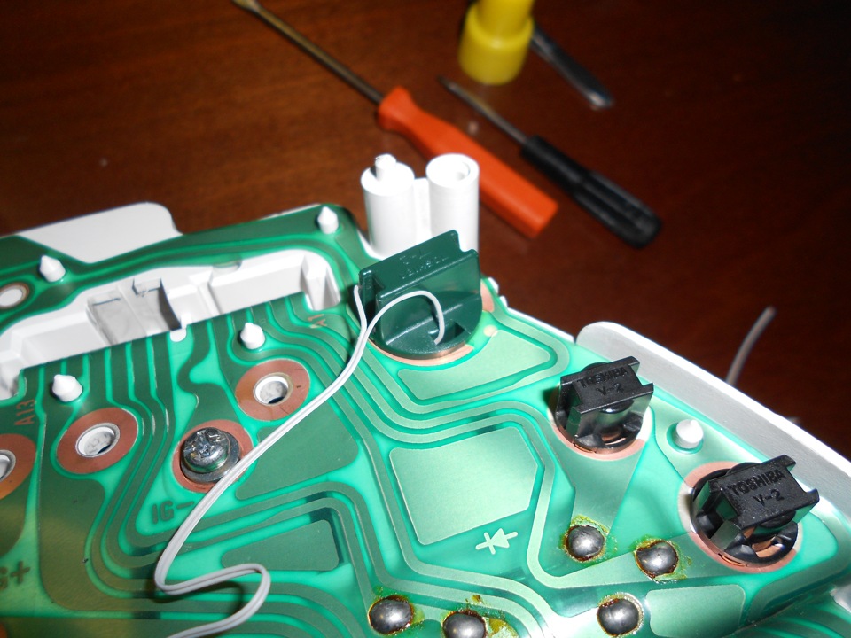

Стас, как определил где на контактах под цоколь плюс и минус? На всех цоколях одна из дорожек сливается в одну широкую, логически размышляя, это может быть минус? А то десять раз проверять бегать не хочется)
celicavodДата: Пятница, 11.01.2013, 00:03 | Сообщение # 23
Сообщений: 262
Ну если ты уже снял, то никак.. На второй селике я сделал вот так
т.е. припаял провода к цоколю и на месте уже можно переставить по другому, если сразу не попал
P.S. Тут второй отчет по установке http://www.drive2.ru/cars....st
БорисычДата: Пятница, 11.01.2013, 07:44 | Сообщение # 24
Remus, если есть общая дорожка от разных лампочек (и подсветки, и сигнальных) то это "-"
RemusДата: Воскресенье, 13.01.2013, 23:27 | Сообщение # 25
celicavod, ну я так же и планировал делать)
Борисыч, значит с логикой у меня все в порядке))
