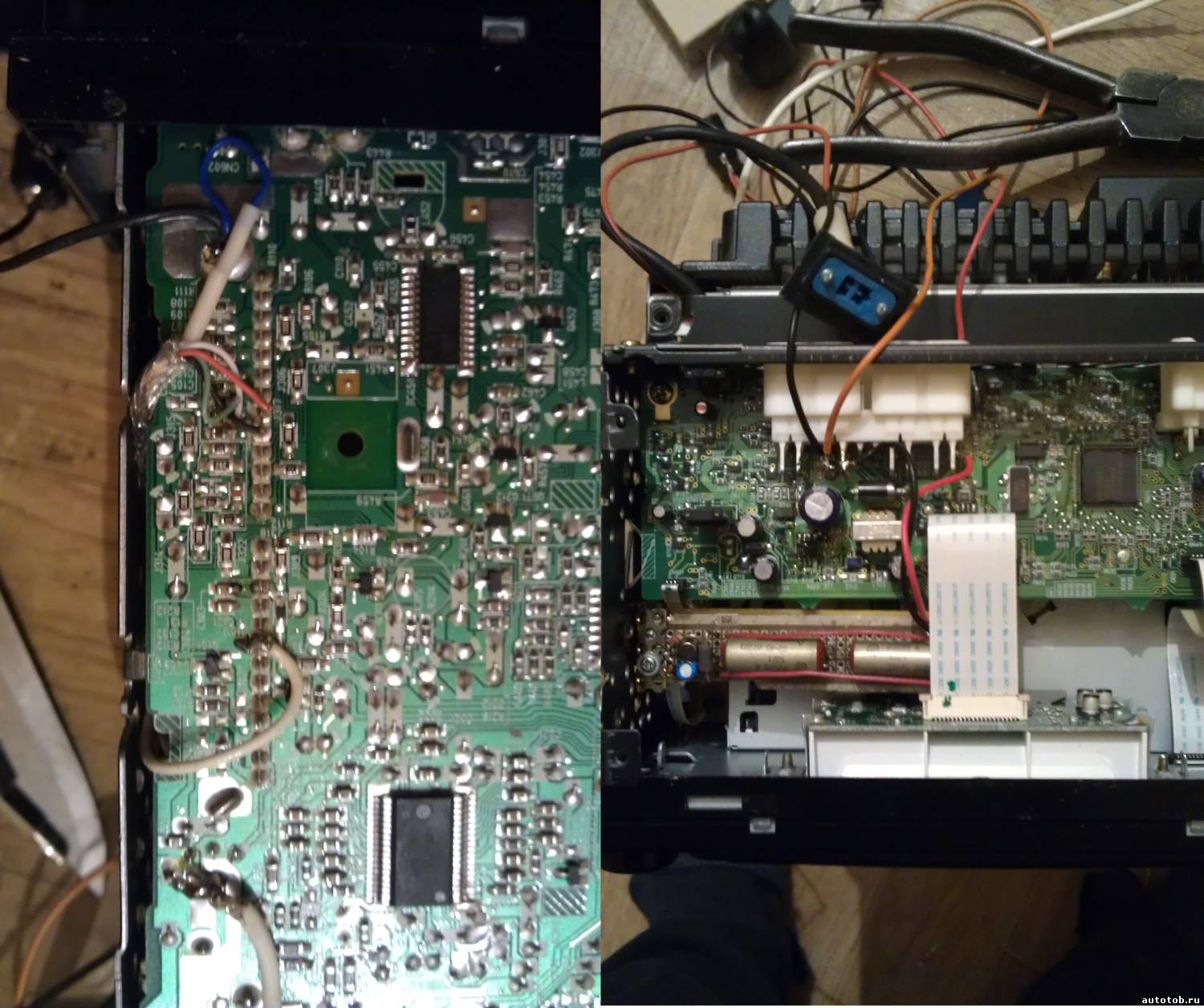

Имеем штатную балалайку, FM модулятор и немного свободного времени.
FM модулятор не известного происхождения (достался с прошлой машиной) не выдержал опытов и умер, пришлось купить Ritmix FMT-A750.

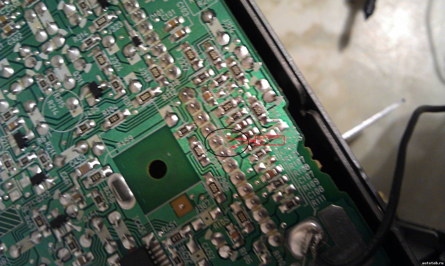

Необходимо организовать AUX для этого режем дорожки

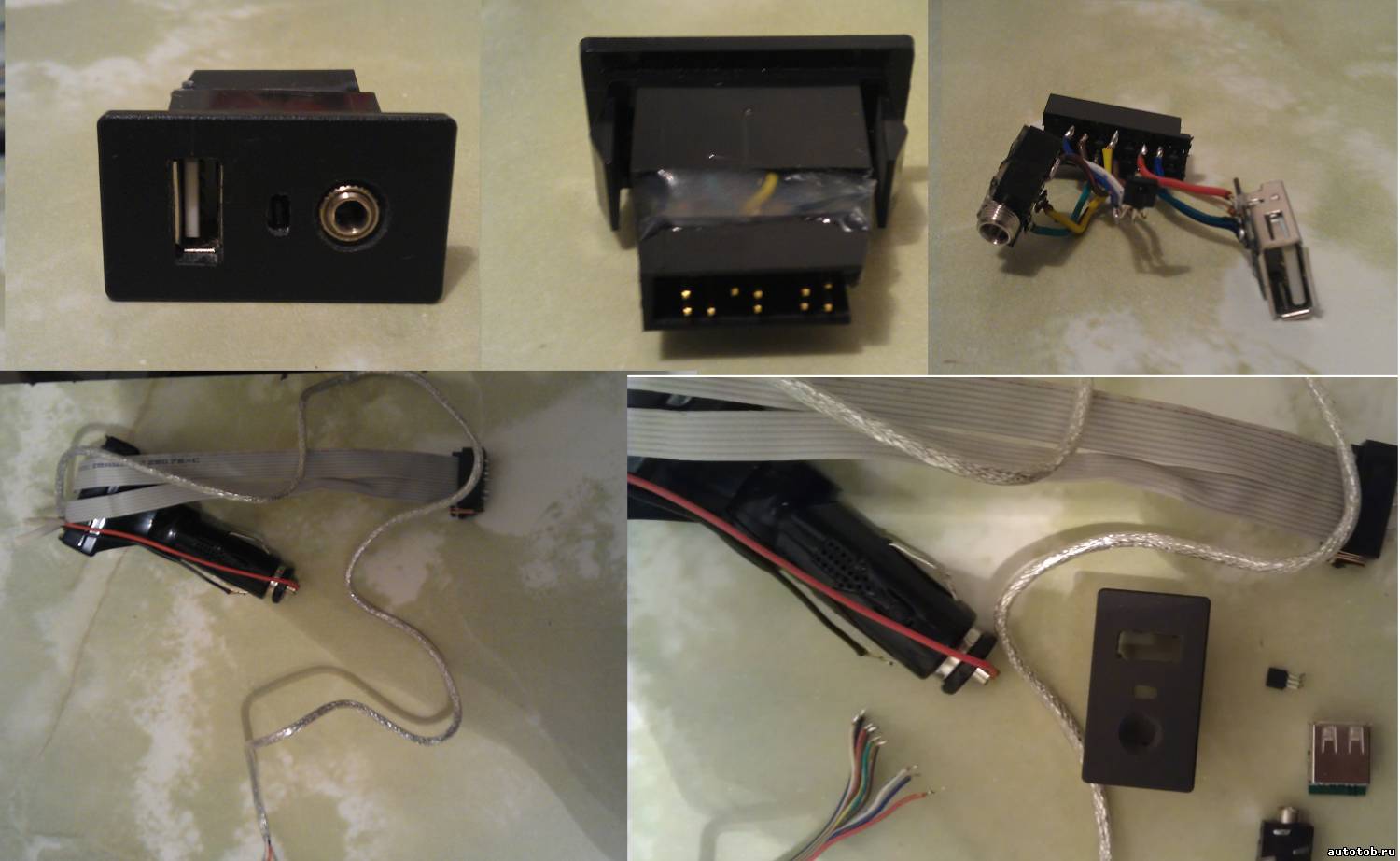

Собираем коммутатор. Лучше конечно собрать на аналого-цифровом коммутаторе типа 561КТ3 но как оказалось в нашем городе найти такое чудо быстро не реально. По этому собрал на герконовых реле.
Вот что творится внутри:
Проигрыватель MP3 используем от FM модулятора. Используем часть его без передатчика.

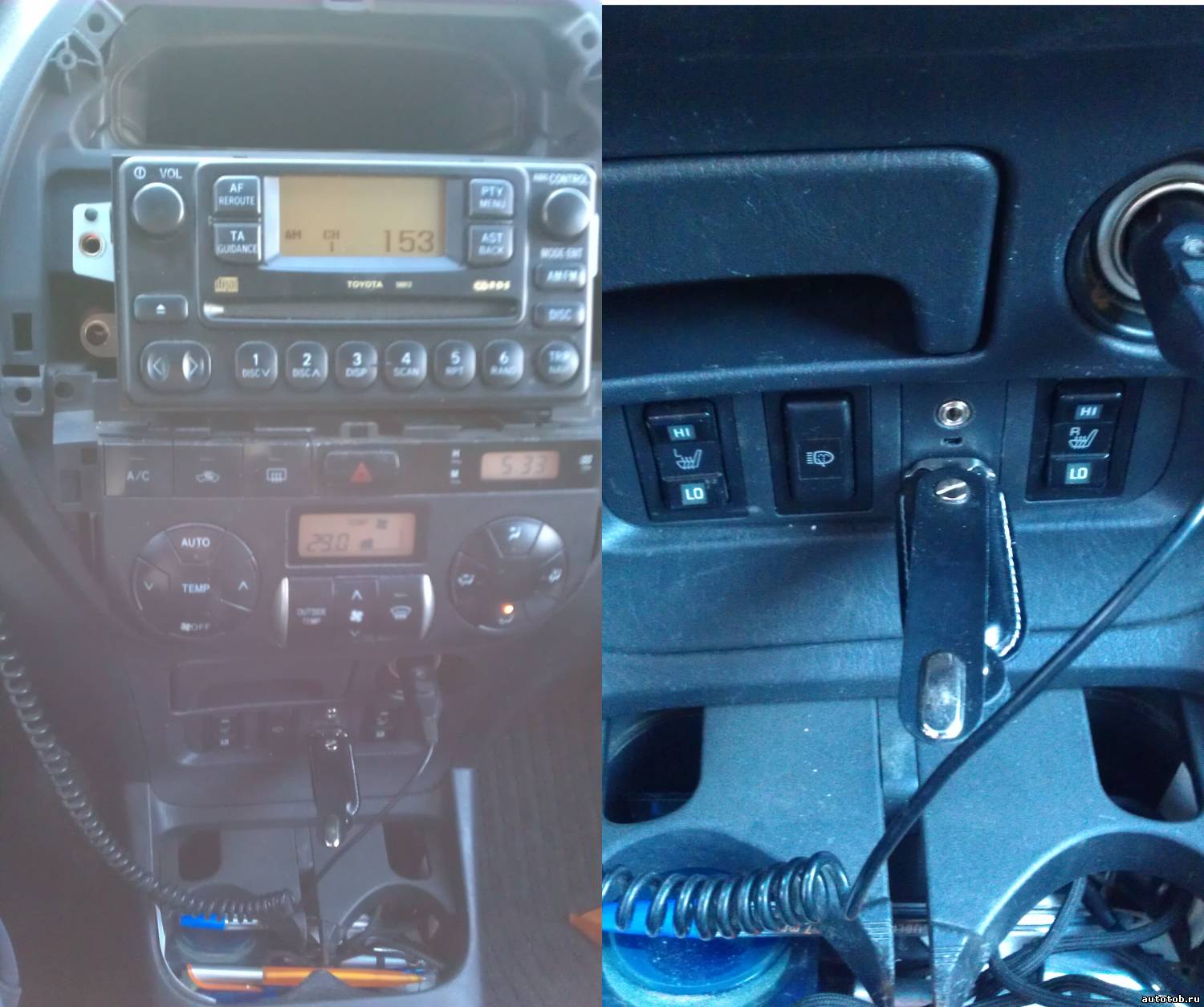

на консоли где включается подогрев сидений у меня стояла одна заглушка. Решил использовать ее для USB и AUX и вот что получилось:
AUX и USB включаются кнопкой АМ (самая не востребованная на данный момент) , FM и CD работают штатно
Окончательный вариант в авто:
консоль не собрал пока веду обкатку, полет нормальный
