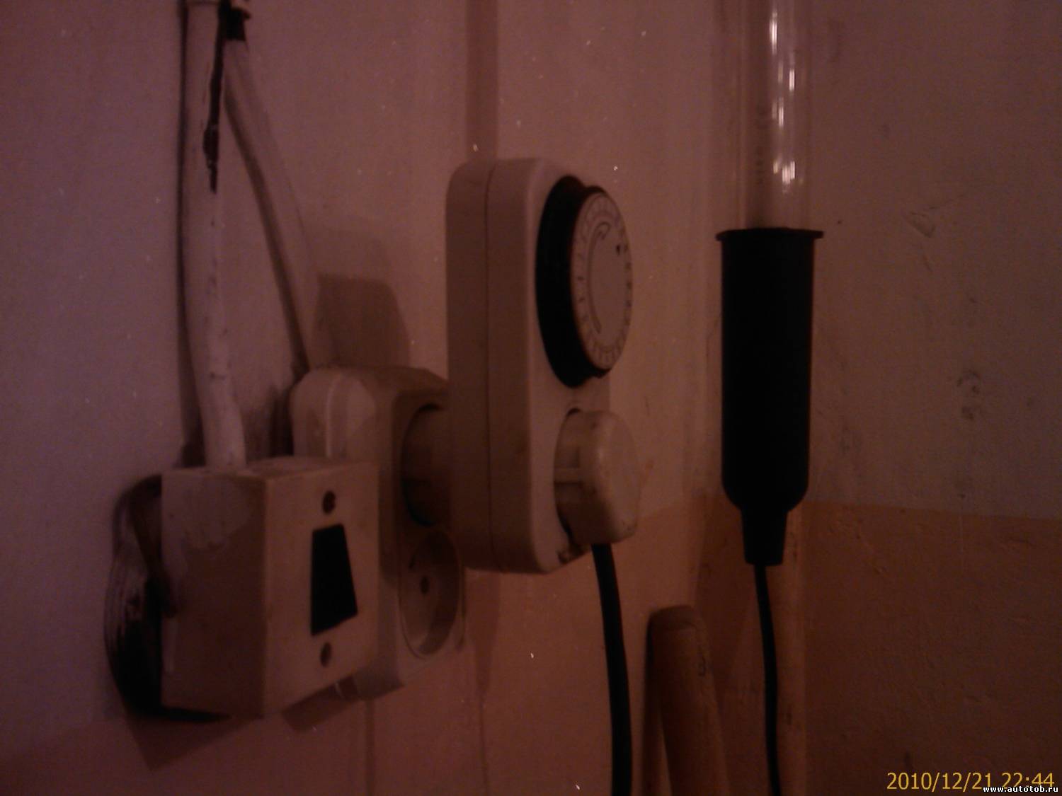

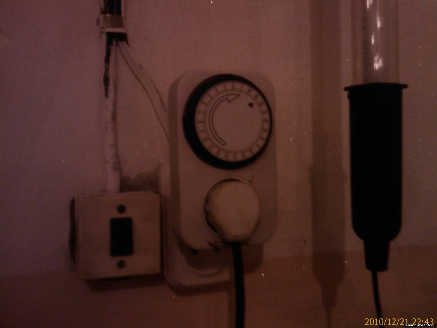

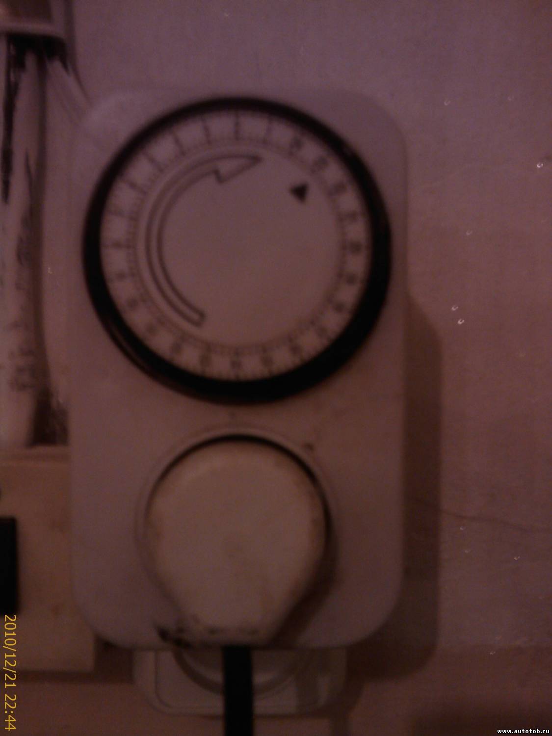

Для тех, кто подключает подогрев дома или в гараже, должен быть интересен данный девайс, это реле времени, шаг - 15 минут.
Если проблем с перебоями электроэнергии нет, то с вечера ставишь нужное время и ложишься спать, утром "подрываешься", а движок уже теплый и перерасхода электричества нет.
Но вот у меня в гараже с электроэнергией перебои (на ночь отключают, причем неизвестно во сколько выключат и во сколько включат), поэтому ставлю по алгоритму: 15 мин греет, 30 мин отдыхает. Утром движок или горячий или теплый, но по крайней мере не холодный
Мощности вполне хватает, от 1,5 кВт не греется, пользуюсь вторую зиму.
