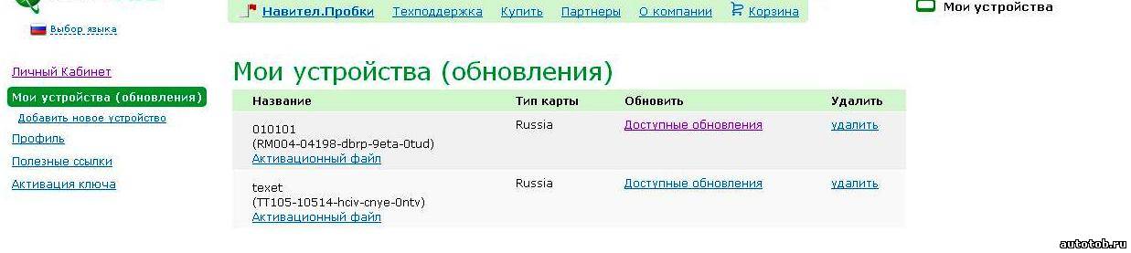

Думаю Einz не обидется если за него отвечу. После регистрации на сайте навитела заходишь в раздел обновления , выбираешь именно своё устройство, скачиваешь архивчик с навителом, активационный файл, карты. Распаковываешь куда нибудь архив с навителом. Затем цепляешь навик в режиме флешки, проверяешь что бы распакованный навител имел такую же структуру как и установленный на на навике, то есть имя папки и исполняемого файла был одинаковые. Сохраняешь на всякий случай с навигатора папку с навителом на комп и удаляешь её. Кидаешь папку с новым навителом на навик и в эту же папку активационный файл. Удаляешь старые карты, вместо них кидаешь новые. После запуска, указываешь в настройках где твоя карта.
