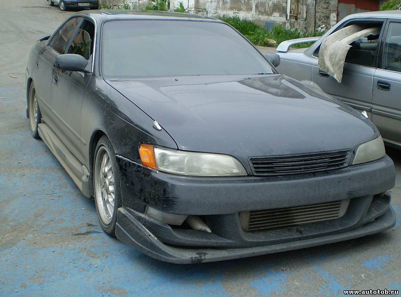

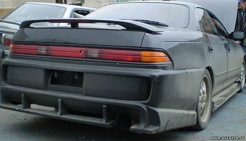

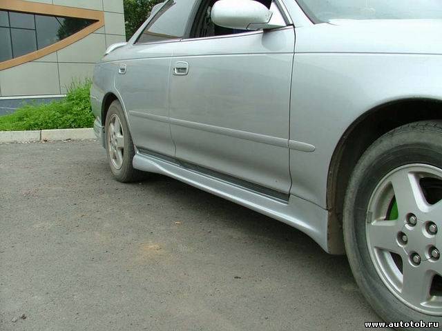

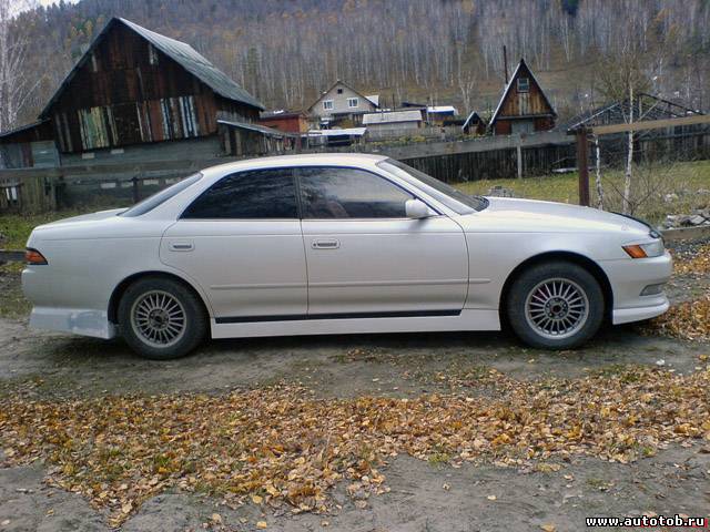

вот что то типо этого хотел:
Прикрепления: 2227655.jpg (115.0 Kb) · 1799578.jpg (50.9 Kb) · 6713714.jpg (163.2 Kb) · 2713093.jpg (70.6 Kb) · 3700715.jpg (53.9 Kb)

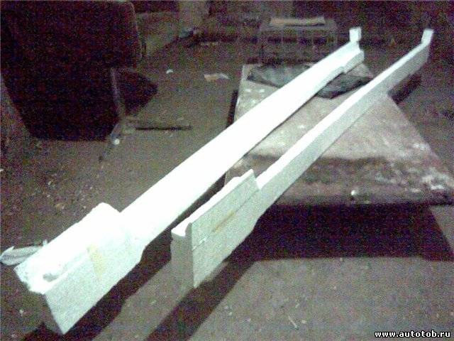

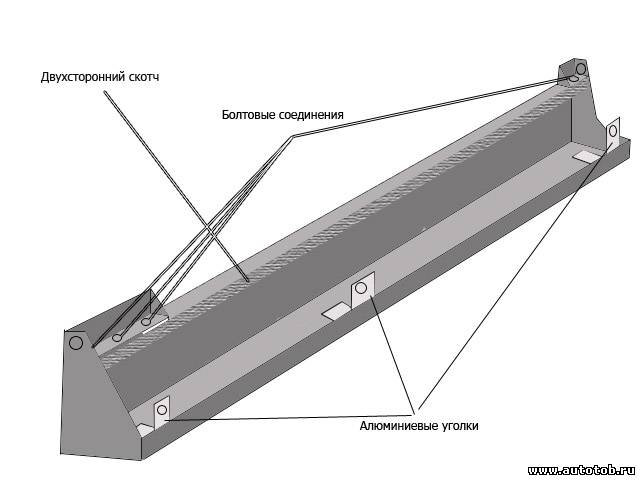

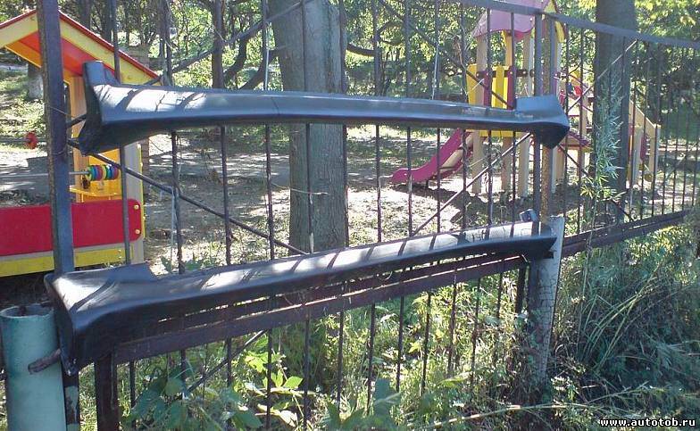

а вот если не вдаваться в мелочи инструкция (на примере марка):
Самое простое - проще некуда чем купить 2 по 2м кабельканалы 110x60 мм. ровенеькие ничего выводить не надо.
вобщем:
1) на болты прикрепляем небольшие подъемы (теже куски кабельканалов, гнем при помощи разогретой проволоки ) с 2х сторон с переди и
с зади (подогнать под углубления крыла) если снимать родные брызгавики сразу потятно будет....
2) торцы спереди и сзади крепил на уголки.
далее либо снимать матрицу, либо делать готовое единичное изделие, так как для себя, то обойдемся без матрицы..
3) 2 слоя стеклоткани с эпоксидкой + шпаклевка , грунт , покраска....
4) крепления: 2 стандартных самореза с торцов и 3 крепления с низу ( алюминиевые полоскит ширина 40мм, толщина 4-3 мм), к порогу
крепим к нижней грани на болтовое соединение на ООЧень широкие шайбы, к кузову сверлим 3 отверстия на 6 мм в сварном шве.
но я все же хотел делать не из кабель какналов, а макет сделать из плотного пеномласта, чтоб легче работать было....
Прикрепления: 5964334.jpg (74.3 Kb) · 3530583.jpg (76.4 Kb)

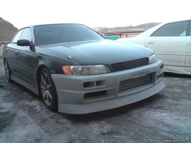

Всю весну руки чесались попробовать вылепить что нибудь из волокна=) Решил вылепить накладку на передний бампер.. хоть и не нужна, но надо же что то вылепить=) потом понял что времени и места для проведения этих дел я не найду.. передумал лепить.. но теперь все таки хочется эту саму накладку на бампер=) игорь85, раз уж ты занимаешься этими бамперными делами, сможешь мне вылепить? хочу нечто подобное как на картинке с черным марковником, но не такое громоздкое и более подходящее пыжику... и сколько будет стоить такая работа?

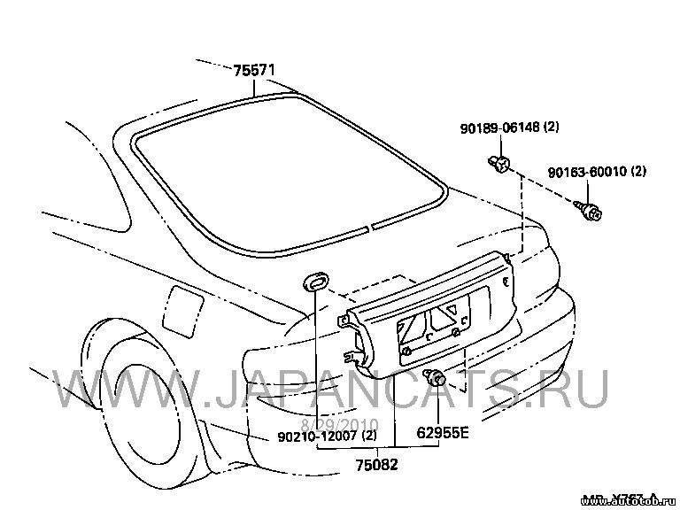

игорь85, а возможно ли сделать заднюю рамку под наш номер?
Прикрепления: 8384614.jpeg (60.5 Kb)
